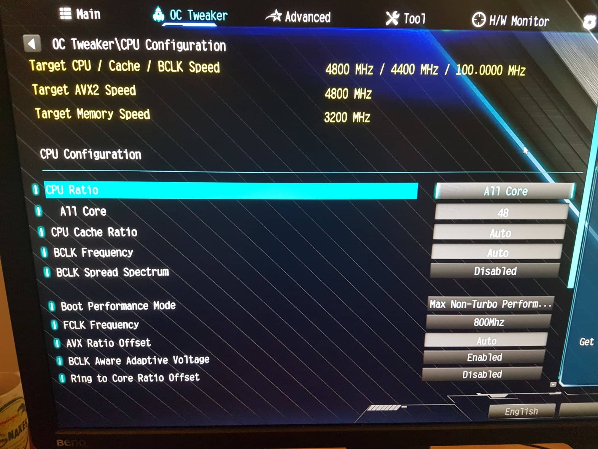

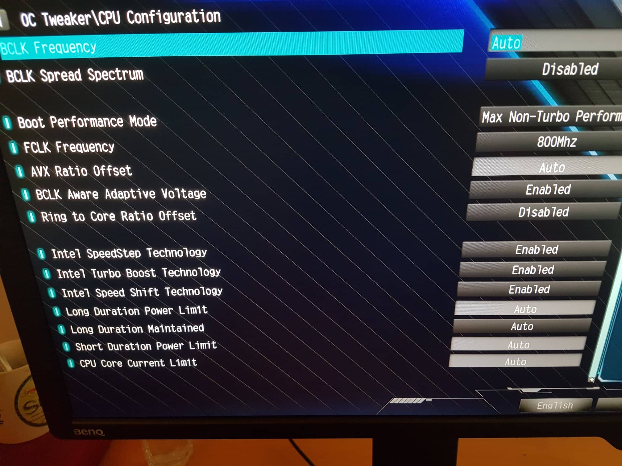

Sælir, er að prufa að yfirklukka í fyrsta sinn er þett allt gott og blessað hjá mér?
Og hvaða forrit ætti ég að nota til að stress prófa og checka á temps?
Fyrirfram þakkir

ég nota oftast aida64 og er sjálfur mer i7 8700k með hann í 5,0ghz með 1,33v og nota síðan annað hvort real temp, hwmointor eða msi afterburner til að fylgjast með temps

En er allt þarna rétt gert hjá mér? Ég er algjör nýliði gerði þetta bara eftir tutorial í youtube

ja í raun ekkert að þessu, er sjálfur að nota asus z390 extreme hero móðurborð, og nota alltaf manual voltage i staðin fyrir offset en það er ekkert að því, eins lengi og það er stable, myndi bara prófa runa aida 64 og fylgjast með hvað cpu vcore er að fara í á með ætti ekki að þurfa fara eth ofar en 1,3v til runna 4,8ghz og ég sjálfur miða við að fara aldrei yfir 90°c þótt þeir byrji ekki að throttle fyrir en í 105°c minir mig,
En ég er með custom vatnskælingu og buin að delidda cpuinn hja mer og setta liquid metal þannig fer ekki einu sinni uppi 80°c

Okey, takk fyrir hjálpina :megasmile
