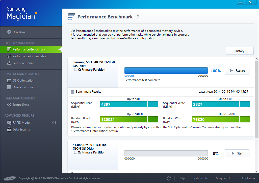

sælir vaktarar ég er búinn að eiga samsung evo 120 gb disk núna í um eitt ár og hef notast við magician forritið til að fá sem mestann hraða.
En núna fór diskurinn eða forritið að sýna mér hraða sem ég bara er ekki alveg að fatta keiri benchmark aftur og aftur en er að fá hraða sem er nær ljóshraða en eithvað sem á að vera á ssd disk =) veit einhver hvað gæti verið að orsaka að magician sé að sína svona mikinn hraða ?
Læt fylgja með mynd sem ég tók

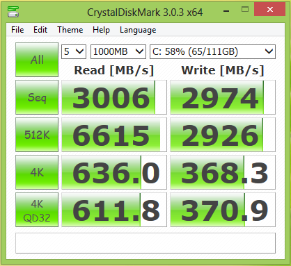

Pósturaf Margaran » Þri 16. Sep 2014 19:37
Ég var að prufa að keyra Crystal Mark og fékk þessar tölur hvað finnst ykkur ?

Póstar: 17172
Reputation: 2349
Re: samsung evo
Pósturaf GuðjónR » Þri 16. Sep 2014 19:48
Rapid fire enabled? hvað er það?

Re: samsung evo
Pósturaf Margaran » Þri 16. Sep 2014 20:24
Rapid mode virkar held eg þannig að diskurinn notar innraminni tölvunnar sem catch allt að 1 gb ef ég skil þetta rétt :)
Póstar: 6595
Re: samsung evo
Pósturaf worghal » Þri 16. Sep 2014 20:26
Margaran skrifaði:Rapid mode virkar held eg þannig að diskurinn notar innraminni tölvunnar sem catch allt að 1 gb ef ég skil þetta rétt :)
prufaðu að taka það af og settu í gang annað benchmark.
Póstar: 17172
Reputation: 2349
Re: samsung evo
Pósturaf GuðjónR » Þri 16. Sep 2014 21:17
Þá ertu að prófa hraðan á vinnsluminninu en ekki SSD disknum, ekkert að marka þegar þú notar cache. :)

Pósturaf Margaran » Þri 16. Sep 2014 21:26
Ok takk fyrir svörin en er þá diskurinn ekki að lesa og skrifa á þessum hraða almennt ?
Póstar: 17172
Reputation: 2349
Re: samsung evo
Pósturaf GuðjónR » Þri 16. Sep 2014 21:29
Margaran skrifaði:Ok takk fyrir svörin en er þá diskurinn ekki að lesa og skrifa á þessum hraða almennt ?
Nope, :)
