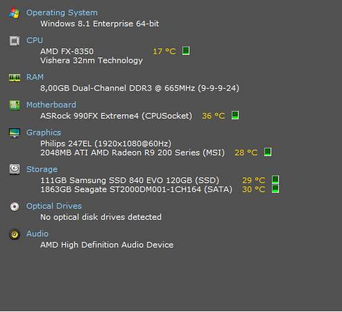

Eins og sést úr speccy er hitinn í idle of hár finnst mér.
cpu 17°
cpu socket 36°
graphic 28°
hdd 29-30°
Sem leiðir að kassinn er rétt tæplega um 30° væntanlega. Giska á að herbergishitinn hafi verið um 24°venjulegur stofuhiti ish.

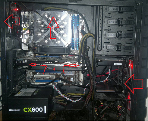

Svona lítur kassinn út hjá mér.
Spurningar mínar eru:
1. ætti ég að færa skjákortið neðar? (finnst sem vifta 1 myndi hugsanlega nýtast betur þannig) en smeykur við
viftuna á skjákortinu, þeas að það blási á móti viftu 1.
2. cpu socket tvöfalt hærri en cpu hiti? nýbúinn að skipta um kælikrem til að reyna laga það. Tillögur?
3. Er þetta bara rugl í mér og sé ágætishiti miðað við amd build. Hef ekki verið að stress prófa skjákort né örgjörva því mér finnst hitinn of hár eins og er.
4. Er einhver að nota scythe ninja 3 örgjörvakælingu. Uppá hvort minni passi undir það í slot 1 eins og á þessu móðurborði.
Ég ætla að setja aðra viftu á hliðina sem lokar kassanum. Mun blása út "ofan" af skjákorti og út um hlið.
Ég á eftir að ganga almennilega frá snúrum líka, fyrir þá sem klepra við myndina.
Fer að spila tölvuleiki í kvöld til að ath hvernig hitinn er í smá vinnslu og uppfæri ef mér farnast svo :)
Allar ábendingar vel þegnar

Ekkert að þessum idle hita hjá þér, svo er ekkert að marka hann. Ef að hitinn undir stress verður nálægt mörkum þá máttu hafa áhyggjur ;)

Svona smá athugasemd, við hvaða aðstæður er idle hitinn mældur fórstu með tölvuna út, 17°C er vísbending um að neminn eða forritið sé að gefa rangar upplýsingar, þ.e.a.s ef þú hefur mælt hitann innanhúss. Það er bara engin lógik í því að hitinn á örgjörvanum sé 5°C undir herbergishita sem er 22°C - 24°C

Good point
Hef verið að sjá detta niður í alveg 12° á cpu hita.
Prufa fleiri forrit þegar ég kem heim. Eitthvað meira en hwmonitor sem fólk mælir með?

Svo er það þannig þegar örgjörva viftan er beint fyrir ofan skjákortið, og þú ferð að spila leiki, þá hitnar kortið og viftan sogar til sín heita loftið áður en hún blæs í gegnum örgjörvakælinguna. sumir þurfa að hafa viftuna þarna svo hún sé ekki fyrir minniskubbunum. en þetta er alls ekki góð uppstilling.

Hnykill skrifaði:Svo er það þannig þegar örgjörva viftan er beint fyrir ofan skjákortið, og þú ferð að spila leiki, þá hitnar kortið og viftan sogar til sín heita loftið áður en hún blæs í gegnum örgjörvakælinguna. sumir þurfa að hafa viftuna þarna svo hún sé ekki fyrir minniskubbunum. en þetta er alls ekki góð uppstilling.
Sæll Hnykill og takk fyrir ábendinguna.
Myndiru mæla frekar með að hafa örgjörva viftuna fyrir ofan minnið og blása í átt að viftu sem blæs úr kassanum?
Eða færa skjákortið neðar?
Eða láta örfjörvaviftuna "sjúga" loftið upp í gegnum kælinguna í stað þess að blása?
Viftu fyrir ofan skjákort til að blása út?
Ertu með einhverjar tillögur um úrbætur því eins og ég sagði í upphafi þráðar þá er ég nýliði í kælingum. Hef ekkert spáð í loftflæði í kössum áður.
Sé reyndar doldið eftir þessari örgjörvakælingu núna, tekur aðeins of mikið pláss.
600w corsair CX600 V2 | ASRock 990FX Extreme4 | AM3+ Piledriver X8 FX-8350 | Scythe Ninja 3 | Gigabyte R9 390| 2 TB Seagate HDD | 120 GB Samsung Evo SSD | 2x 4GB 1600Mhz Corsair Ven + 2x 8GB Mushkin |
Hnykill
Póstar: 1864
Reputation: 85
Re: Ekki alveg mod en Kælispurningar
Pósturaf Hnykill » Fim 15. Maí 2014 17:35
Ekki færa skjákortið í neðri rauf. það er ekki víst að það sé 16X PCI-E rauf.. best væri að færa örgjörva viftuna svo hún væri þeim megin sem minniskubbarnir eru. þ.e.a.s ef minniskubbarnir eru ekki fyrir. hún er nefnilega nokkuð stór þessi kæling hjá þér. og láta hana blása í gegnum kælinguna í átt að útblásturviftunni að aftan, frekar en að sjúga loft í gegn.
Þetta er alveg fínasta örgjörvakæling en það skemmir að þurfa hafa viftuna þarna undir.

Ég mundi snúa örrakælingunni 90°svo að hún blási gegnum kælinguna og viftan aftast í kassanum tæki við loftinu og kæmi því út
