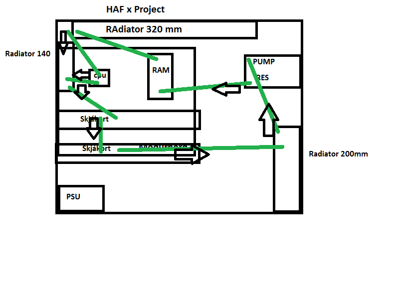

Bara spá hvort þetta loop myndi gánga upp?
Vatnskæling layout.png (20.65 KiB) Skoðað 1835 sinnum

Ég myndi án gríns sleppa því að kæla minnin, það hindrar bara flæðið. Myndi líka sleppa einum af þessum þremur vatnskössum, skella annari pumpu og kæla skjákortin úr 200mm kassanum :)

er einhver tilgangur með því að vatnskæla RAM ?

held að menn séu aðalega að vatnskæla ram upp á lookið að gera. en já myndi sleppa 140mm rad. annars ætti þessi loopa alveg að ganga upp.
myndi klárlega frekar fá mér blokk á móðurborðið en að kæla minnin. svo lengi sem það er í boði..

Já þú mundir þurfa að hafa tvær dælur fyrir svona loop :)

er 200 mm radiator nóg til að kæla 2 7970 kort?

deusex skrifaði:er 200 mm radiator nóg til að kæla 2 7970 kort?
já...
asus ares 2 er með 120mm rad fyrir 2x 7970 svoo það getur varla klikkað að hafa 200mm rad.
