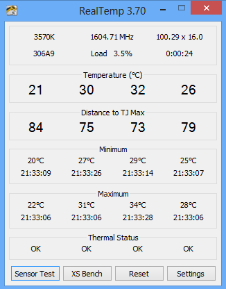

Er þetta eðlilegt ?

Ef að ég er að lesa rétt út úr þessu, að einn sé 21, annar 30, annar 32 og annar 26, þá já.
Oft umtalsverður munur á kjörnunum. Getur séð dæmi um það með því að googla "Speedfan Quad Core" ef þú vilt róa taugarnar. :)

var nú ekkert gífulega stressaður
hefði nú viljað sjá alla í þessari 21° samt :megasmile

Ég lenti í því á mínum Dual core að sjá þó nokkurn mun á milli kjarna (5°C+) , það minnkaði ef ég setti þrýsting á rétta staði á heatsinkinu og það skánaði tímabundið þegar ég setti heatsinkið á upp á nýtt og reyndi að vanda mig meira að dreifa álaginu jafnt.
Hvort þetta á við í þínu tilfelli veit ég aftur á móti ekkert um, en það er ekki mikil áhætta að opna kassan og prófa að setja léttann þrýsting á eina hlið á heatsinkinu í einu.

Það var alveg allt að 15°C munur á kjörnum hjá mér áður en ég lappaði örrann en núna er alveg allt að 9°C munur. Sá reyndar AMD örgjörva um daginn þar sem allir kjarnar héldur NÁKVÆMLEGA eins :P

Lægra hitastig en inni hjá þér eða er vélin úti á svölum ?

Örjörvinn hjá honum er örugglega að clocka sig niður til að spara rafmagn.
