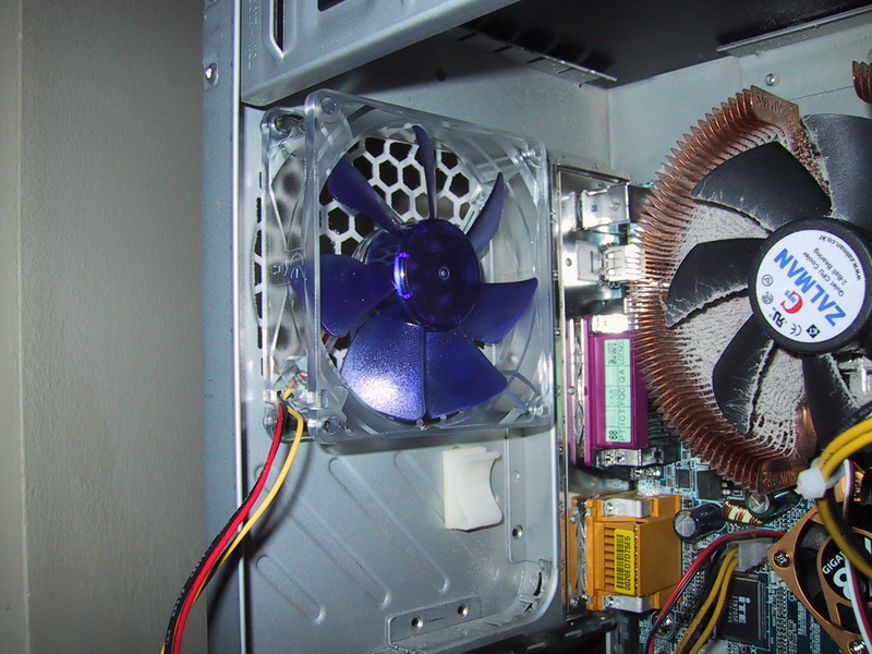

Ég þræddi þetta upp á viftuna og setti í kassann og VÁ! þvílíkur munur.
Ekkert glamur og enginn víbringur, því það er ekkert járn sem leiðir.

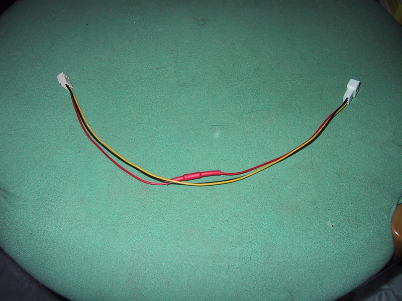

Svo fékk ég mér viðnám til að hægja á viftunni ef mér fynndist hún snúast of hratt og mynda of mikinn hávaða en ég þurfti ekki að nota það hún er svo hljóðlát.

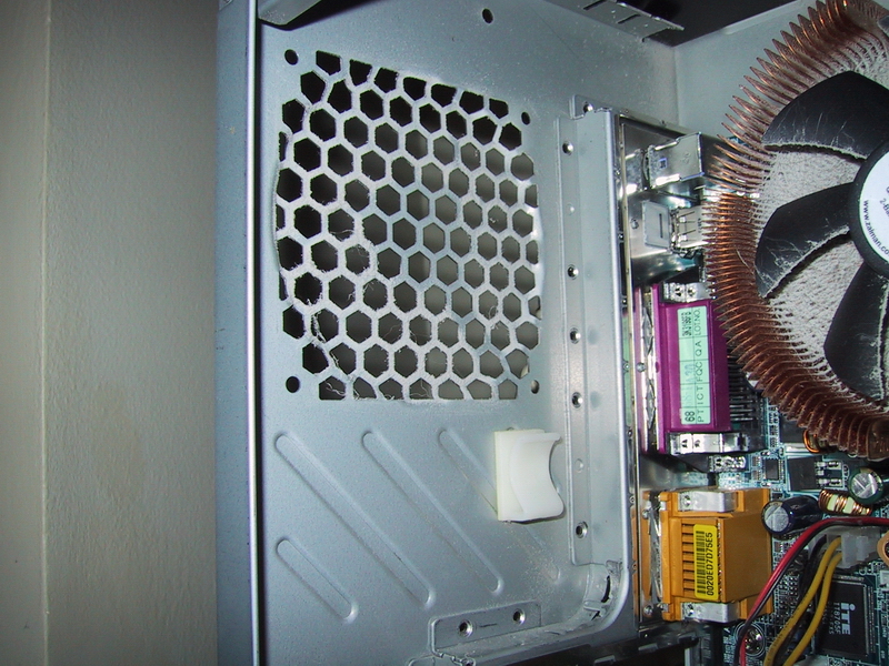

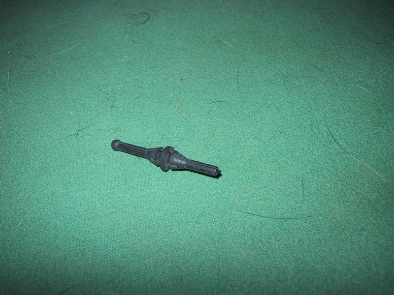

Svona líta þessir snilldar tappar út.

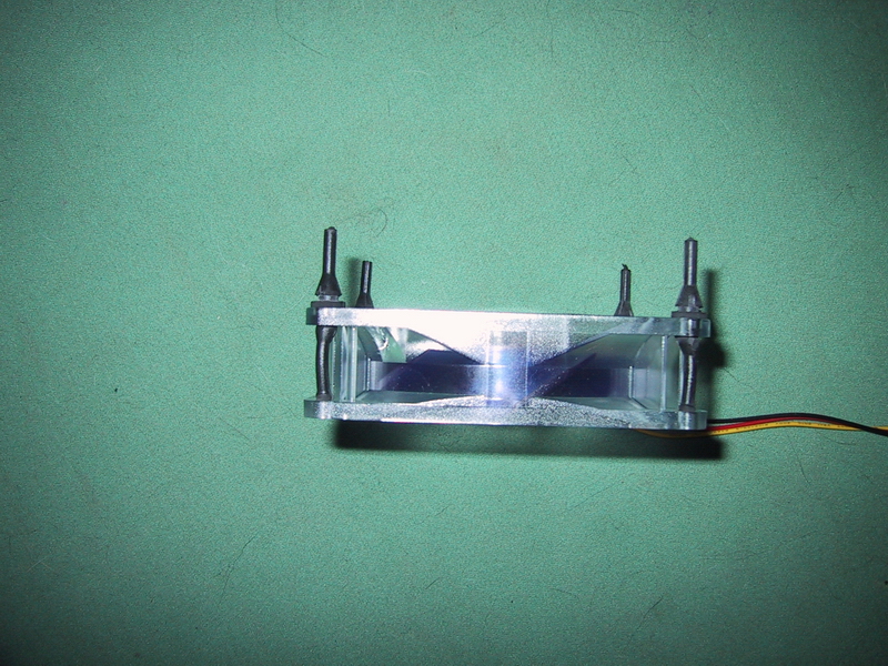

Töppunum komið fyrir á sínum stað.
Viftan tilbúin til ísetningar í kassa.
Kassinn viftulaus.
Viftan komin í kassann, engar skrúfur!
Viðnám til að hægja á viftu.
